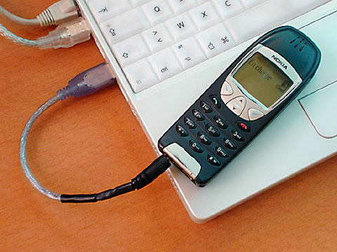

GSM-USB
Voici quelques photos d’un petit cordon très pratique permettant de recharger un GSM Nokia directement sur le port USB de n’importe quel ordinateur (en l’occurrence l’iBook customisé de Christophe JOBIC)
La réalisation est simplissime pour qui sait manipuler un fer à souder...
• Il faut commencer par récupérer un morceau de cable USB, de le couper puis d’en dénuder tous les brins sur 2 à 3 centimètres (un petit cutter et une pince coupante font ça à merveille).
• Ensuite, il faut trouver le +5Volts et la masse à l’aide d’un munltimètre (en le branchant sur un port USB, cela va de soi !)
Sur le bout de cordon que j’avais récupéré sur un adapteur RNIS de PC, le + était le fil rouge et le OV le fil noir... fastoche !
• Ensuite on raccorde une petite prise d’alimentation mâle (environ 1€ dans toutes les boutiques d’électronique (exemple Selectronic)) en prenant soin de brancher le centre au +5Volts et le tour au 0V...
Et le tour est joué... Très pratique pour les nomades !
