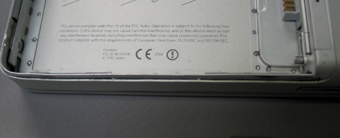

On voit très bien que les points de soudure ont laché ( les petits cercles sur la tranche extérieure ) :
J’ai donc soulevé légèrement cette pièce déssoudée, afin de pouvoir la tordre plus facilement ( attention, il y a des petits ergots à défaire ) :

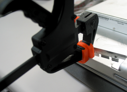

J’ai positionné le/les sert-joints sur la tranche, et j’ai manipulé le sert-joint à droite et à gauche afin de donner un peu d’élasticité à l’alu , cm par cm : Contrairement aux photos, il faut positionner le sert-joint un peu plus profond.
Le résultat :
