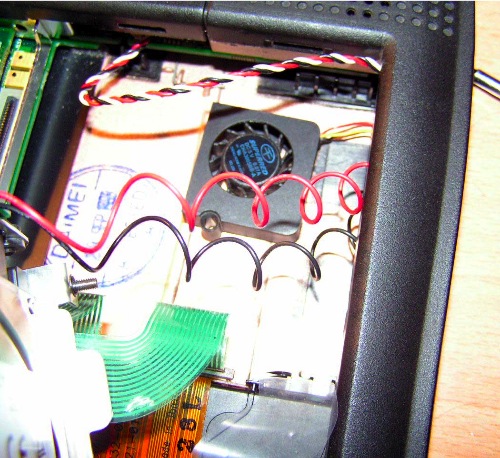

Ajout d’un systeme de ventilation continu à un Wallstreet overclocké à 400 MHz
Merci à Georges-Henri Merieux pour cet article :
J’ai acheté une carte fille 292MHZ@83MHZ pour le bus que j’ai fait passer d’abord a 333MHZ@83MHZ puis 366@66 et pour finir 400@66 mais assez chaud
Alimentation des HDD de 2,5" pour alimenter le ventilation en continu.
À gauche ventilo de titanium, à droite ventilo du wallstreet.
Disposition du ventilo en extraction commandé par Mac OS 9.
Disposition du ventilo au fond et collé, il a le rôle d’admission.
Utilisation d’un Hd moins épais que 9,5mm pour garder la place au ...
Rangement du fil sous le HP. Ajout de mousse contre le refoulage de air.
Pas de soudure j’ai mis le fil dans le bornier avant d’enficher l...
Voilà le résultat : le seul wallstreet a 400MHz sous mac OS 9
Perte d’autonomie de 8 a 15 minutes sur les 2 heures en wifi surf ...
