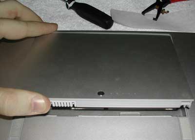

Pour le démontage, on commence par retourner la bête et on enlève la batterie.
