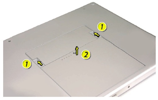

Dans un premier temps, il faudra retirer la batterie. Elle cache des vis que nous retirerons plus tard :
Libérer les deux loquets (1) puis tourner le bouton d’ouverture (2), la batterie est retirée :
