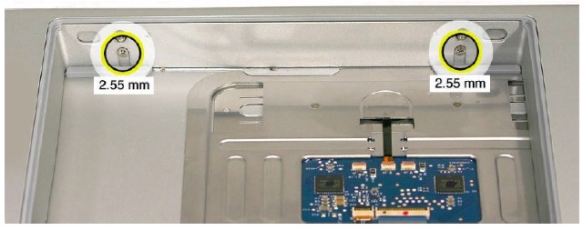

Retirez également les deux vis du logement de la batterie :
