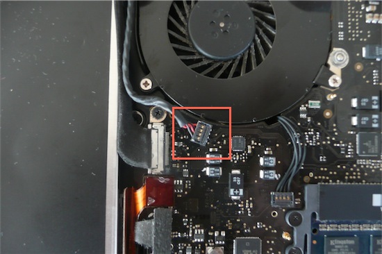

Attention à son connecteur (situé sous un morceau de bande adhésive), fragile, il faut le déconnecter délicatement :
À côté de ce connecteur se trouve la nappe SATA, déconnectez-la en la déclipsant vers le haut :

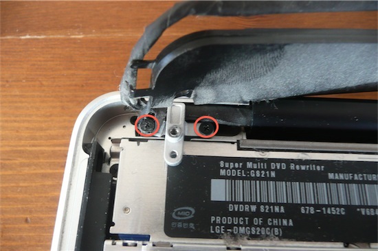

Tout est prêt pour extraire le SuperDrive qui est maintenu par 3 vis :
