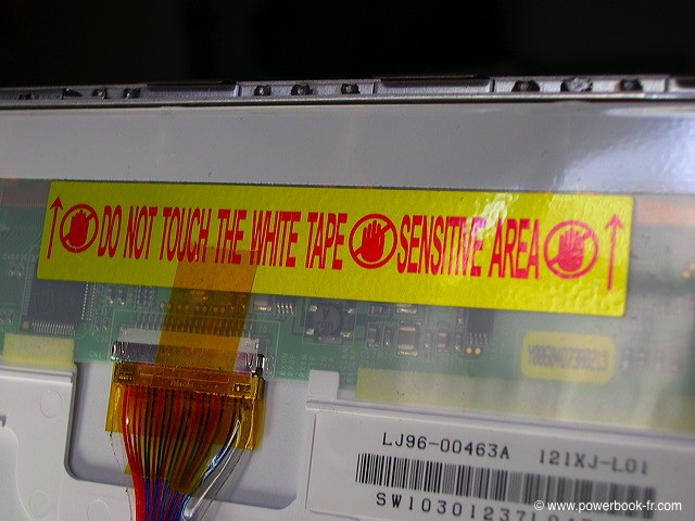

Le connecteur de la dalle (une Samsung en l’occurence) :
