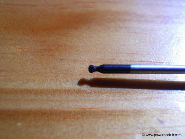

Il arrive parfois que l’on ait besoin de démonter le caport de sa machine à cause de rayures/chocs (échange de capot), d’infiltrations diverses, ou pour vérifier la connectivité des antennes intégrées (Airport). Nous vous proposons donc dans ce didactitiel de comprendre comment démonter votre écran (ici un 12") simplement et sans laisser de trace.
Pour cette manipulation, il vous faudra un tournevis HEX de 1,5 mm (forme héxagonale à tête ronde) et un outil en plastique fin (tournevis en nylon ou carte en plastique dur).
