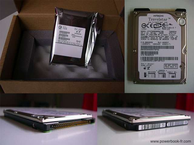

Le but de cette manipulation est d’ouvrir votre PowerBook 12" (un Rev. A dans notre exemple) pour lui greffer un disque dur plus rapide, à savoir le fameux IBM/HITACHI 7K60. Vous pourrez le trouver en vente par exemple chez notre partenaire Materiel.net

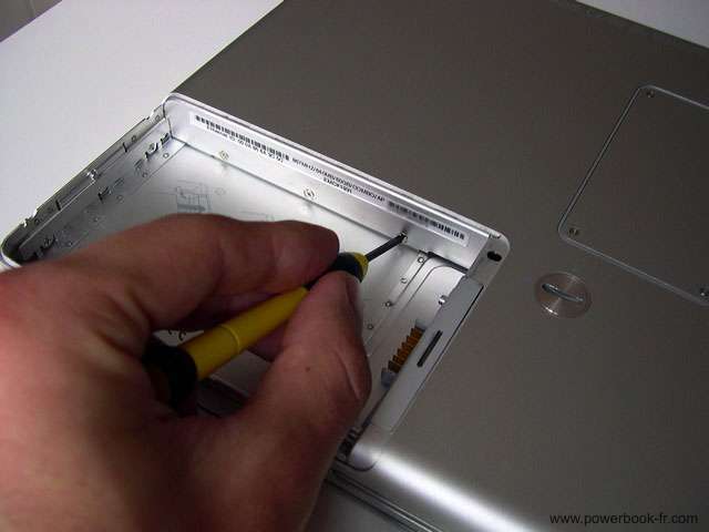

Dans le logement de la batterie se trouvent 3 vis cruciforme (#0).
Retirez-les avec le tournevis adéquat.
