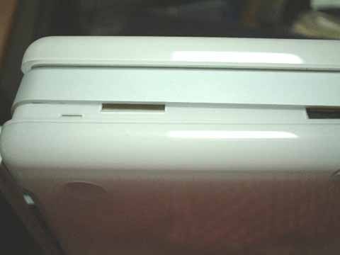

Un aimant recouvre une petite vis à proximité de la charnière, retirez-le délicatement à la l’aide d’une pince fine.
