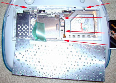

Ouvrez l’écran et retirez le clavier : il y a deux petits ergots au niveau des touches de fonctions sont directement accessibles et servent justement à à enlever le clavier. Retirez ensuite le petit capot au-dessus la RAM ainsi que ses deux vis. Vous pouvez maintenant complètement détacher la nappe du clavier et retirez ce dernier. Enfin dévissez le capot supérieure du boîtier plastique (3 vis : 2 à côté du haut parleur et bouton d’alimentation, 1 au-dessus du trackpad).
Maintenant vous pouvez déboîter la partie plastique supérieure. Il faut appuyer sur les bords de la partie plastique inférieure et tirer sur la partie supérieure, au niveau de l’écran. Il vous faudra être ferme et patient, les choses vont toutes seules, mais la précipitation risquerait de vous faire abîmer la coque. Une fois partie supérieure retirée, déconnectez la nappe dorée du trackpad en bas de la zone du clavier, et débranchez le câble du haut parleur. Voici le cliché de ce qu’il reste de monté :
Cette étape est en fait la plus simple d’un point de vue visserie. Maintenant ça se gâte sérieusement (les flèches représentent les vis) :
