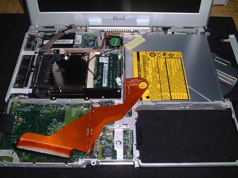

Pour souvenir, voici l'intérieur d'un ibook G3 :
Avec l'image que j'ai montré au dessus, il suffit de connecter une limande 40points , F/F .
En fait, je ne comprend pas ce qu'il te tracasse ludo ?

Pacis, l'adaptateur se branche sur la nappe à la place du disque dur et non directement sur l'ordi, donc la problématique reste la même, j'ai déjà fouillé ce détail  _________________ Ludovic

Pacis, l'adaptateur se branche sur la nappe à la place du disque dur et non directement sur l'ordi, donc la problématique reste la même, j'ai déjà fouillé ce détail  |
sur la carte mère directe .... sauf si tu me sors que le connecteur n'est pas de l'IDE standard sur cette carte mère, et alors là : je sors ... _________________ David

Je pense justement qu'Apple a mis une nappe pas uniquement pour le plaisir d'en mettre une mais bien pour faire l'adaptateur  _________________ Ludovic

Il suffirait que Gérald Fourcade, nous indique comment il a fait/trouvé le câble entre la carte mère et le nouveau disque dur :

exactement, il utilise le même câble que je pointais plus haut avec un adaptateur de genre (mâle/femelle) :
ni plus ni moins  _________________ Vincent
