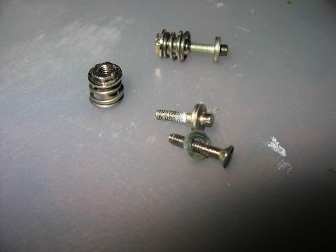

Et de toute façon je pourrais pas de suite regler le pb si je devais changer le pad : hier j'ai demonter mais arrivé au radiateur impossible de retirer une des vis à ressort au niveau du proc. Elle tourne dans le vide Surprised .

la vis qui tourne dans le vide arrive assez souvent... Sad
on en a parlé dans un article lié au démontage raté d'un ibook :
http://www.powerbook-fr.com/news/mb-fr_reparation_malheureuse_d_un_ibook_g4_800_article930.html

Oui effectivement j'avais deja lu cet article.
Mais le probleme qui se pose avec le powerbook 12" c'est qu'il faut demonter le radiateur pour pouvoir acceder à la vis defectueuse sous la carte mere. Un lien trouvé sur le forum ICI. On voit bien que pour resoudre le probleme c'est plutot delicat Confused . Mais bon, le proc ne surchauffe pas dans l'etat, alors comme je l'ai dit plus haut je laisse courir ... y a pas peril en la demeure pour le moment. Very Happy
